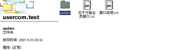

1、复制/上传接口程序包里的“update”目录到帝国CMS的“e”目录;
2、运行接口程序“e/update/index.php”,依提示设置好相应的信息即可安装接口完毕;

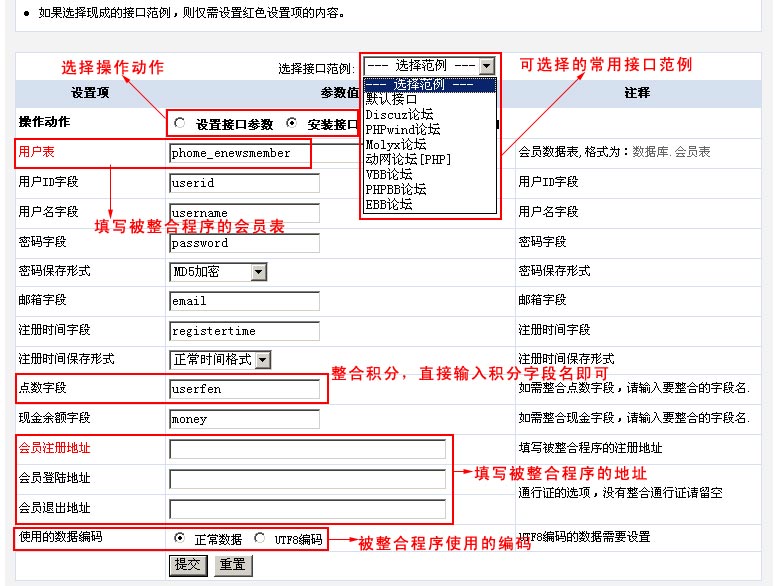

1、从官方下载万能会员整合接口程序包,解压后复制接口程序包里的“update”目录到帝国CMS的“e”目录。

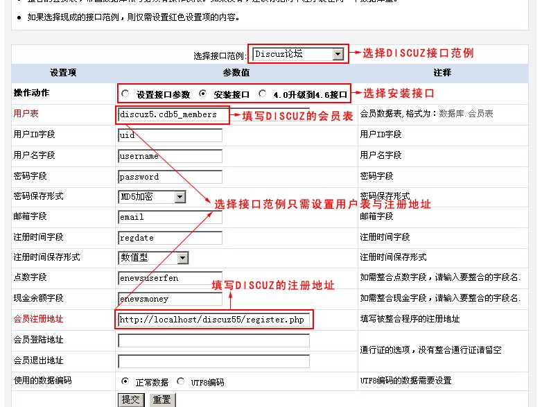

2、运行接口程序“e/update/index.php”,进入如下界面:
因为DISCUZ有现成范例,所以我们直接选择接口范例的“Discuz论坛”,选择后只需设置用户表与会员注册地址,然后点击提交即可。
(说明:下图中“discuz5”是指装Discuz的数据库名,“cdb5_”为装Discuz的数据表前缀。)

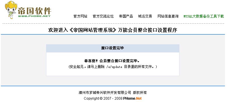

点击提交后会提示接口设置完毕,如下图:

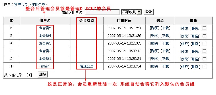

帝国的后台也可以直接管理DISCUZ的会员了(后台->“控制面板”->“会员管理”),如下图:
说明:整合会员接口后系统直接使用的是DISCUZ的会员表,所有会员注册是直接转到DISCUZ。

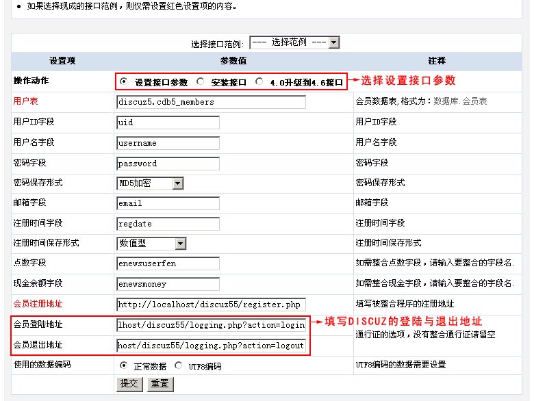

由于上面我们安装了会员接口,所以现在只需要设置通行证的项即可。复制万能会员接口程序到e/update并运行接口程序,设置DISCUZ的登陆与退出地址,如下图:
点击提交后会提示接口设置完毕,如下图:

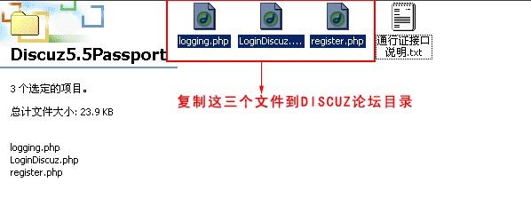

3、复制通行证接口包里的所有文件到被整合程序的目录
4、至此,通行证接口整合完毕。

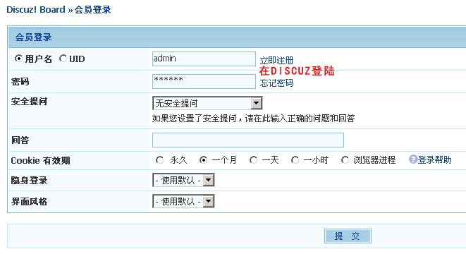

6、现在我们测试下通行证效果:
图1:(到DISCUZ登陆会员)
图2:(登陆论坛后论坛会员状态)

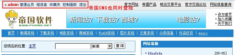

图3:(登陆论坛后帝国CMS会员状态)
